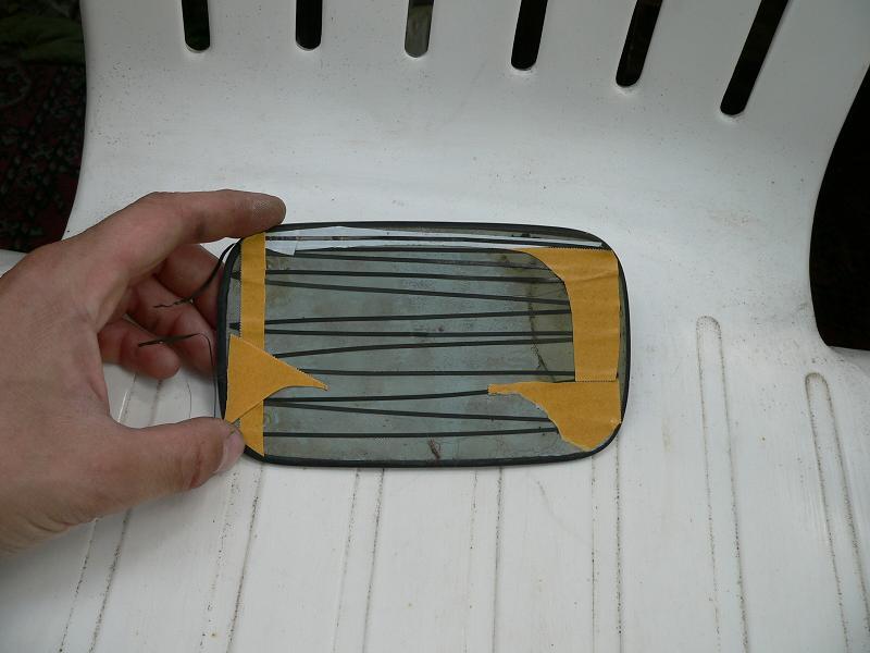

Na elkészültek a fűthető tükreim, beraktam a tükör állító motorokat a tükörházba, és beépítettem az állító motoroknak a kapcsolóját az ajtóba. Kimostam a csomitartó kárpitjait. (Persze balf@sz voltam és véletlenül az egyiket 95 fokos mosásba tettem, de túlélte, csak egy kicsit deformálódott el, de javítható.) Most jön majd a padlókárpitmosása, valamint a tetőkárpit újragyártása és a hátsó motoros ablakemelő kapcsolóinak elhelyezése. Viszont amíg nem kapom vissza a lakatostól a kasznit, addig semmit sem tudok a helyére tenni, kábeleket leszabni szilentet cserélni stb. Majd dobok fel képeket ha hazaértem. A tükörfűtésem az tuti lett.
14.4 watt darabonként, de a tükröt legalább 50 fokosra fűti. Lehet hogy a bekötésnél sorba fogom kapcsolni a kettőt, mert félek ha hidegbe bekapcsolom jégolvasztás céljából a hirtelen hőkülönbségtől megreped a tükör. Inkább olvadjon le róla a jég lassabban, de ne repedjen meg. Szóval alakulgat a dolog. Ja pénteken szólt a lakatos hogy az egyik küszöb már a helyén van fixre hegesztve. Majd a héten ránézek a bódémra, hogy hogyan alakulgat.
