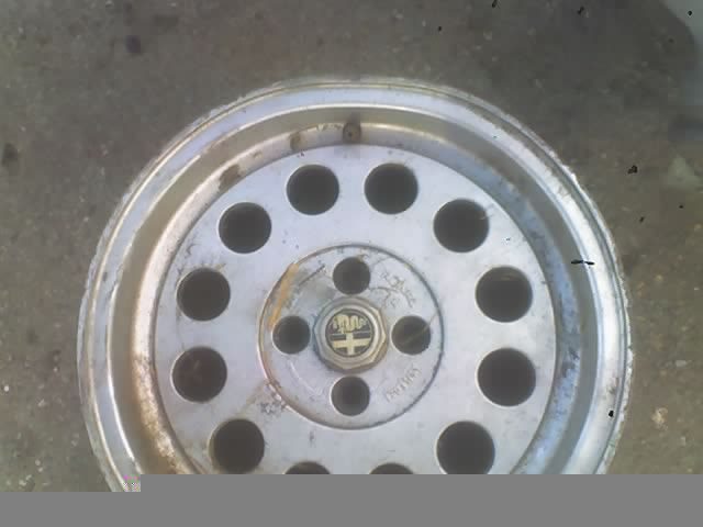

nekem pl: most javították a két alufelnimet volt egy 5 centi hosszú törés rajta amit meghegesztettek ill mind a ketöt perem javítottak mert elég kráteresek voltak most olyan mint az új nagyon szép lett és ősszessen az 5 centi hegesztés, perem javítás 2 darab és görgőzés 2 darab 10.000 volt...
kesa21-06-2009 13:36:30 // 63312
Felni témában mennyire vagytok otthon?
Lenne it egy garnitúra használt (milyen is lehetne?) Cromodora, de vannak a felületén érdekes alakzatok. Lehet / érdemes az ilyet javítani feltöltéssel, visszacsiszolással, vagy nem érdemes / lehet ilyet kivitelezni?
