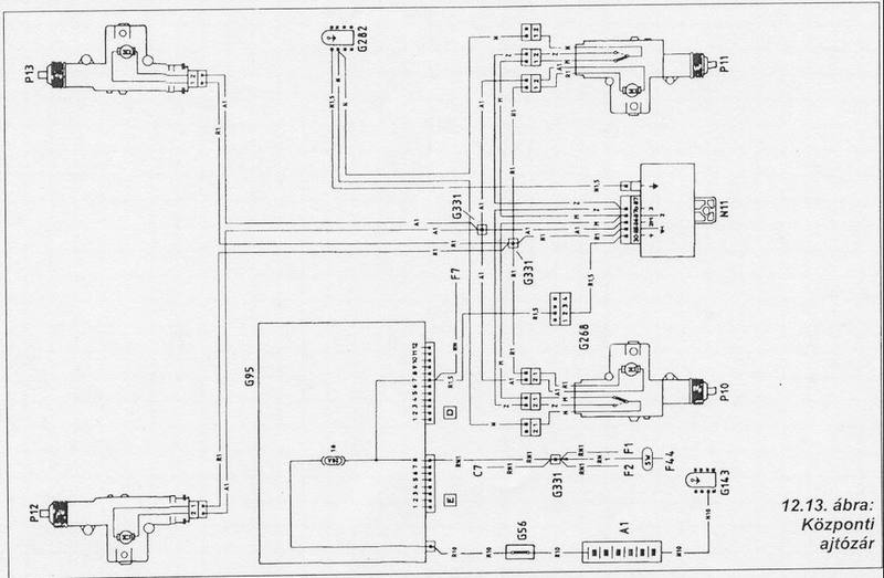

Utána néztem a dolgoknak, nálam tök más színű vezetékek vannak, de végülis ez nem is számít. A következő a helyzet, a lilákra a zárást, a barnára pedig a nyitást kell kötni. Célszerű a foglalatba kötni közvetlen a saruhoz, így nem kell +vágni a vezetékeket. Amit ki kell majd derítened, hogy a modulodon melyik 2 vezeték tartozik a nyitáshoz, és melyik 2 a záráshoz, mert valószínűleg párban lesznek a vezetékek. A párból, Lég csak az 1ik szálat felhasználni, így Lvileg működnie kell a rendszernek.
pb_26-05-2008 15:17:39 // 44913
Akkor tényleg azt kellene csinálni, amit Dekka kolléga ír. Bekötsz mindent, a 4 vezetékre 1 multimétert teszel, és Lkezded kapcsolgatni a távirányítót. Aztán felírod, hogy melyik gomb +nyomására, melyik vezetéken jelenik + a jel(gondolom én hülye, hogy 0ról 12Vra ugrik a mmen a kijelző).
Norbi26-05-2008 14:51:47 // 44912
Ami a zöld, kék , barna és fehér az a négy való a zárhoz. Mert a többi az index villogtatás, meg a riasztóhoz való csatlakozás.
pb_26-05-2008 14:47:57 // 44911

Dekka26-05-2008 14:40:42 // 44908
kikell merni multimeterrel, h nyitasnal zarasnal hol van rajta jel, az enyemen is meregettunk es fasza lett,nem olyan bonyas ,csak multimeter kell hozza
pb_26-05-2008 14:40:28 // 44907
Ez baj.( Melyik kábeleket kötötted rá az ajtózár vezérlőre?

NAgy segítség voltatok! :)) Köszi!:)) Kész is van. A bal oldali vezetékköteg széle valamie korábban beérhetett, és pont a venti vezetékét kezdte meg. Mostanra szétmállott. MEghempeszkáltam, már van ventim!

Itt a kapcsolási rajza a központi ajtózárnak:
R1 - piros
A1 - világoskék
M - barna
Z - lila
P10-P13 - léptetőmotorok
