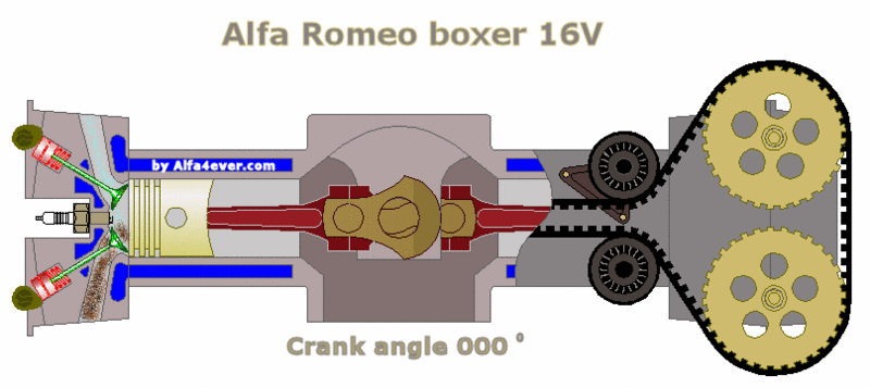

Animácijót akarok!!! :) Nem nekem kell, faternak, meg sógoromnak :) Volt itt a fórimban, csak nem tudok visszakeresni. Nem tudom miért nem lehet összetettem keresni itt.

Ilyen sematikus ábra volt, sokütemű animáció.
Hakuna18-05-2008 23:34:10 // 44685
De nekem a mozgóképes kellene.

Hakuna18-05-2008 23:32:46 // 44683
Ezen nem naon látni. Amúgy nekem a 155-ök nem intenek vissza.
Hakuna18-05-2008 23:27:37 // 44682
Mi is volt a linkje a boxermotor működését bemutató oldalnak?
