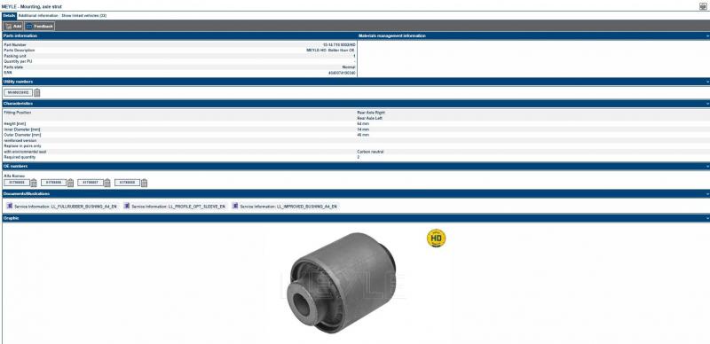

Én is beleálltam a hátsó futomű rekonstrukciójába (is). Nekem csak a kis szilenteken volt némi repedezés, én azt Febi/Bilstein és Meyle HD szilentekkel oldottam meg.
A témára az AM gyártók közül legjobban a lengyel Tedgum feküdt neki.
Szóbal TED71380
Erhardtól (Albautó), vagy innen meg tudod venni.
Szóbal TED71380

Piritu - 1.000.00014-09-2024 19:45:30 // 126905
Valószínűleg azért nem kaptál választ mert az egész lengőkar egy cikkszámon fut az Alfánál.
Max az tud (más) cikkszámot aki végig próbálgatott méret szerint párat. Ő meg nem biztos hogy elárulja...
Mondjuk ezt te is meg tudod csinálni ha megméred a kivettet és egy szilent katalógusban keresel olyat.
