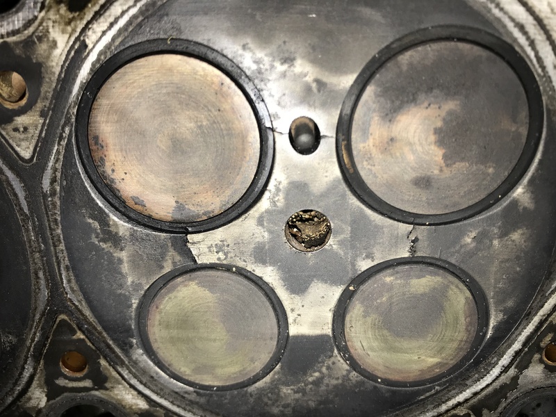

Most jövök a szervizből, egy kis adminisztráció. Láttam élőben a hengerfejet, hát nem szép látvány.
Én sokat agyaltam azon, hogy egy ilyen szinten szétment hengerfej, hogy az istenbe bírta ki eddig, számomra ez hihetetlen.
Az pedig, hogy mi okozta, nos összeraktam a fejemben egy elméletet. Az autó holland volt, valószínűleg sokat pályázott, egyszercsak elszállt a kiegyenlítőtartály (amit bizonyít hogy a rajta lévő javítás elsőre megtévesztő volt, ugyanis mikor lekerült kiderült, hogy a visszafolyórész teljesen le volt törve), a bolond holland nem állhatott meg vele és szépen ment vele pár kilométert a következő pihenőig. Ez bőven elég az ilyen szintű károsodáshoz.
Ez az én elméletem és még mindig nem értem miért jár ennyire szépen a motor, egyszerűen nem értem.
Ha minden jól megy a héten kész van, már csak egy pár tömítésnek kell megjönnie. :)

WarbiRunner (Gyuri)19-03-2019 12:09:51 // 115776
Ez hasznos infó! Nem kevés az összeg, de legalább van kiút ha így jár az ember :-)
Egyébként a képeken a 2-es hengernél a korom kirajzolja az injektor szórási képét, érdekes látvány. Ez hogy repedt így szanaszét...
Remélem összeáll a gép hamar, és már csak hajtani kell :-)
Giuntini19-03-2019 08:01:04 // 115775
Örülök, hogy megoldódik!
A te példád simán megmutatja az igazságot. 11 repedés, ez valami brutál okra vezethető vissza! Ezt a motort komolyan megfőzték. Tőcsavar, kiegyenlítő tartály, és egyebekre vezethető vissza.
Mindenesetre hihetetlen, hogy van embereknek pofájuk ilyen autókat eladni.

Balu199018-03-2019 16:40:33 // 115765
Szép áron sikerült tőle megválnod. :) Tervek vannak a jövőre nézve? :)
Közbe szeretnék helyzetjelentést tenni az én kocsimról...
Sajnos valóban hengerfejes volt az autó (11 helyen volt elrepedve a hengerfej....képek lent),a héten lesz kész.
A következő megjegyzésem/tanácsom lenne a leendő 2.4-es tulajoknak. Sok hír van arról, hogy nincs már új hengerfej...Nos ezt megcáfolom, nekem 1 hét alatt jött meg az új, 603.000 forint de ebből nekem lejött a 30 % kedvezmény. Az egész mutatvány kb 650.000 forintból meglesz.
Fontos, ne legyetek spórolósak, menjetek el egy márkaszervízbe, nekem is ők segítettek. Pedig már tényleg minden eshetőség megfordult a fejemben csak az egyértelmű nem, tény, hogy drágább mint Józsi bácsi a sarkon, de legalább gyári alkatrészed van garanciával. Utolsó gondolatom, a javítást felejtsétek el, nincs értelme, hála az égnek engem lebeszélt róla Giuntini és Zolibácsi (örök hála érte :) ).
