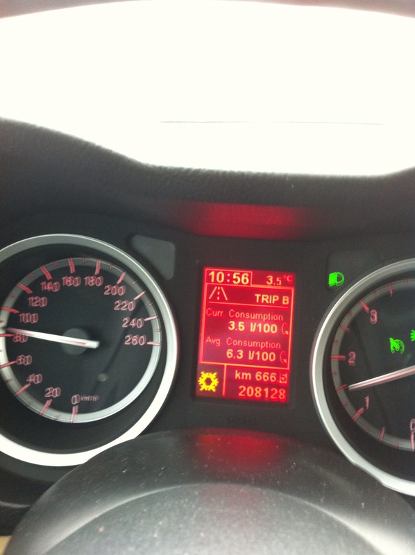

Dömpi (il dottore)11-12-2013 21:34:22 // 44712
Ma hazafelé jövet nem működtek a gombok a multikormányon, a TRIP pedig nem adott semmi adatot. A fejegységen viszont tudtam zeneszámokat váltani, hangerőt szabályozni stb.
Mikor megálltam a dohánytrafiknál, és a vásárlás után újra elindultam, működött minden ismét.
Ki érti ezt?
Viszont -2,5 fokban folyamatosan befagy a kézifékem kiengedett állapotban is. Van valakinek megoldási javaslata? Lehet valami kenőanyag kellene a bovdennek?
Ki érti ezt?
