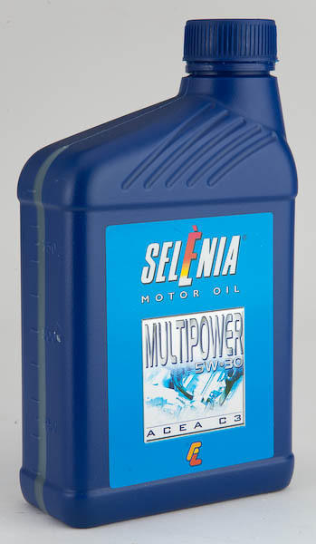

Piritu - 1.000.00005-08-2011 23:04:46 // 15249
Pedig, ha felcsapod a kezelési utasítás 268. oldalát, ott ez áll: "Szintetikus alapú kenőolaj, specifikációja SAE 5W-30. -SELENIA WR P.E.
Contractual Technical
Reference N° F515.D072"

Piritu - 1.000.00005-08-2011 23:00:02 // 15247
Ne a "következő", hanem azonnal. Ez az olaj "tudja" a DPF miatt szükséges korom megkötést. Amit betettél az nem DPF-es autóhoz való (ellenvélemény?)
A motorhoz a C3-as minősítés KELL.
C2-vel még elmegy, de akkor sűrűbben kell cserélni, vagy DPF csere kilátásban. Ha a C2-t se tudja, akkor akár tacskósat is tölthetsz bele :-((
Csosznorbert05-08-2011 22:58:37 // 15246
Ezt az olajat én vettem, de Alfa-Fiat szervizes is ezt javasolta, miután megvettem. :((

Ne tedd bele!Ez nem bele való!Ha már megvetted cseréltesd ki.Ebbe a pure való az 5W30 de annál is van jobb ami tudja a C3-at vagyis a korom megkötést.
