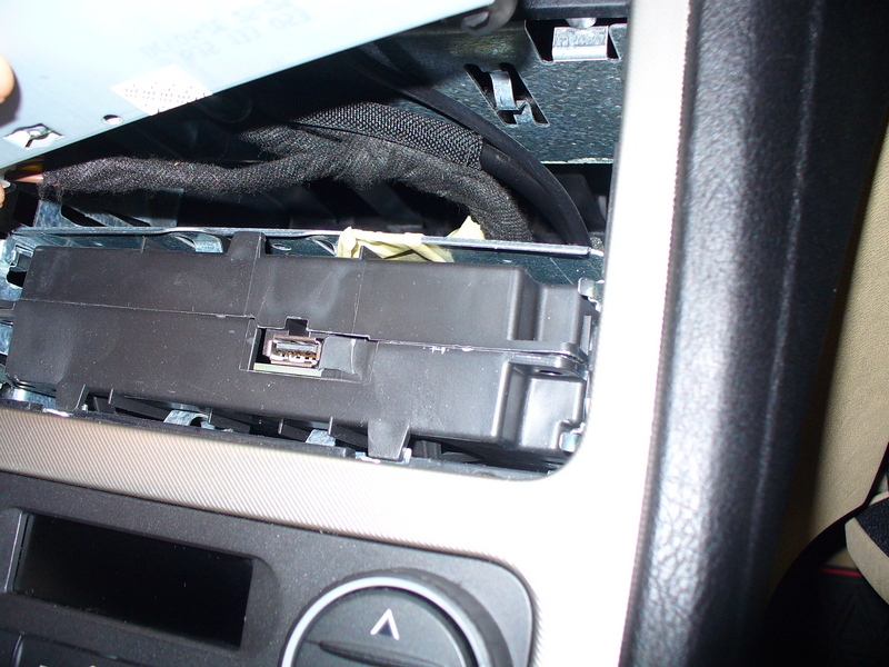

pettinke18-01-2011 14:51:41 // 10988
szerintem abban a dobozban van a Blue&Me-d.
