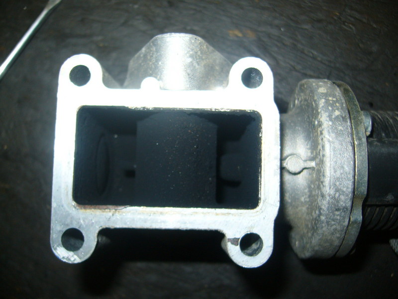

Épp ma este cseréltünk mi is a gépemen EGR-t.
Az egész művelet nem tartott tovább fél óránál.
A tisztítás maximum ideiglenes megoldásnak jó.Utána nagyon hamar újra elkezd szarakodni.A 156-nál már egyszer eljátszottam ezt:-((.

Én szétszedtem a kiszedett EGR-t, itt róla a blogom

200km.Nekem a részecskeszűrőm miatt volt az egész.Teljesen el volt dugulva és így minden ami előtte volt eldugult.

Az egr szelep tisztításhoz.Mondjuk a számítógépben a hibaüzenetek kiírásához is kell fél óra.

Tisztítsd ki.Vagy tisztítasd ki valamelyik szervízbe.Meg ha már ott vagy akkor a map szenzort is érdemes.Ez a kettő együtt nem tart tovább 1 óránál.Ne enged,hogy lehúzzanak!

Pár nappal ezelőtt jeleztem, hogy kiírta a vas, hogy "have engine checked". Mondtátok, hogy nem túl komoly, de biztos, ami biztos, kiolvastattam a hibakódot, és az EGR szelep a lúdas.
A szerviz cserét javasol, de így hirtelen felindulásból nincs kedvem 50e HUF-ot kidobni az ablakon. Olvastam, hogy lehet tisztíttatni. Van valami tippetek, hogy érdemes ezzel foglalkozni, vagy tényleg cserélni kell, 46e km-es futásteljesítménynél?
A szerviz javaslatára mentem egy 10 peres sztráda kört 3-3,5 ezres fordulaton, de nincs pozitív eredmény...
