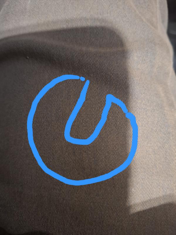

A bőr ajtókárpitok elengedték magukat. Szeretném megcsináltatni őket, de a legtöbb autókárpitos akivel beszéltem (5 darab szám szerint) nem is vállal ajtókárpitot.
Egy hatodik volt, aki elvileg igen, viszont ott olyan irreális árat kaptam, mintha egy NASA űrhajót kellene csinálni.
Van valaki aki már megcsináltatta a saját autóján és jószívvel ajánlana valakit?

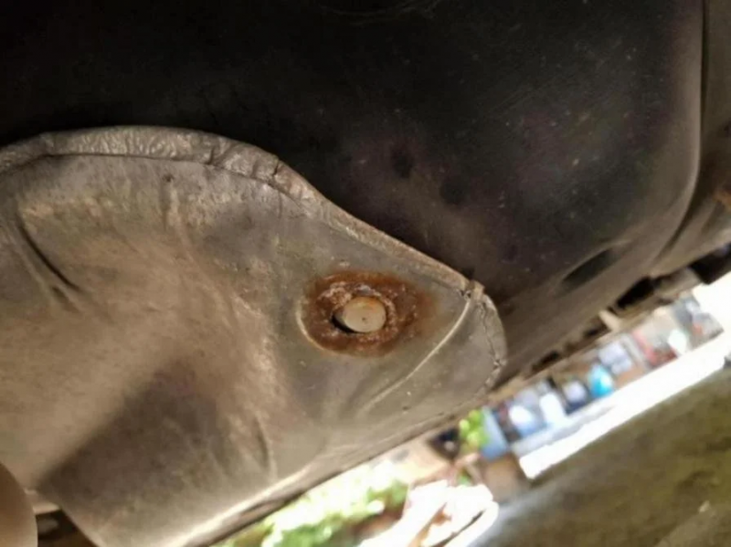

Nem emeltem meg.
Kis marokcsavarhúzóval illetve 1/4 dugós kulcsra felapplikált bitfejjel hozzáfértem.

A kerék melletti csavarokhoz nem kellett megemelni az autót?

Igen, úgy emlékszem rá, hogy az elsőhöz hasonlóan, először picit oldalra és úgy hátra.

Az első lökhárítóhoz hasonlóan először kifele kell rántani, oldalra, utána hátra, vagy a hátsót egyből hátra?

Már többször is szedtem le. Emlékeim szerint, a kerékjáratoknál van 3-3 csavar, meg talán 1-1 csavar alul a kerékjáratnál (ezek keresztfejű csavarok). 1-1 csavar van alulról (torx), a lökhárító alján középtájt. Illetve 1-1 csavar (torx) van a hátsó lámpák alatt is, így azokat is ki kell szedni. Ha kiszedted az összes csavart akkor én kerék felől kapaszkodtam bele és egy határozott mozdulattal húztam hátrafelé, hogy kiakadjanak a patentok. Ugyanígy a másik oldalon is. Előtte egy lepedőt tettem alá, hogy ne a földre tegyem le, majd a parkolóradar és a rendszámtábla világítás kábeleit kell széthúzni. :)

Valaki szedett már le hátsó lökhárítót SW-ről?

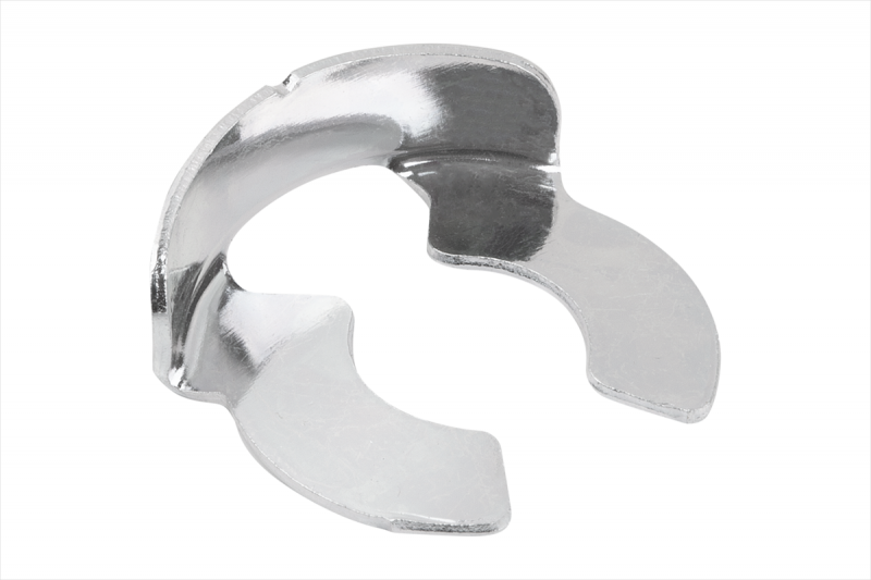

Sziasztok! Segítségre lenne szükségem. A fűtőradiátorhoz bemenő vízcső csatlakozója kettétörött, és nem tudom leszedni a csonkon fent maradt részt. Van ennek valami speciális technikája? Nem merem feszegetni, nehogy letörjem a csonkot a radiátorról.
Illetve abban tudtok segíteni, hogy ezt a vízcsövet milyen néven vagy cikkszámon találhatom meg? Vagy inkább bontóban próbálkozzak?
B megoldásnak, ha nem boldogulok vele itthon, ki lehet valahogy iktatni a radiátort a rendszerből, lehet valahogy bypass-olni a sérült részt? És akkor legalább üzemképessé tudom tenni az autót...
Köszi szépen ha tud valaki segíteni!
